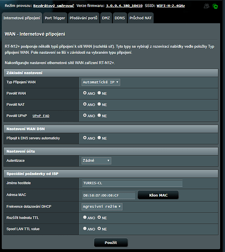

Dal jsem to teda na DHCP, a to jde, funguje internet …
To mě prostě hlava nebere, že to nejde, když máte statickou IP (a hlavně jí máte koupenou).
Nevím, co znamená volba “Agresivní režim” dotazování - pak bych to zkusil i bez Agrese.
Takže z DHCP chodí, IP je tedy na konci .2?
WAN IP: 92.240.162.2 ano takhle to tam je napsáno … Ta položka Frekvence dotazování DHCP ve Statické IP není …
Tu volbu Agresivní režim bych změnil na normální režim, a tedy můžem testovat - uvidíme.

Takže, když jsem změnil Agresivní režim na Normální, stalo se toto …
2019-01-23%20(3)
Jojo, jen bez toho USB jinak to sedí taková administrace …
Chvíli se mi ukazovalo toto, když jsem dal obnovit službu, ale pak to už najelo, a funguje internet když jsem to zpět vrátil na Agresivní režim …
agresivní@normální se jedná pouze o dotazování z DHCP a nemělo by mít vliv na web stránky nebo dokonce se zabezpečením. Zkuste normální, restartovat router a schodit prohlížeč a znovu si prohlížeč otevřít.
Aha, tak se omlouvám, restart routeru a znovu načtení prohlíže a je vše o.k. , ted tam je režim Normální …
Tak a můžeme zkoušet, uvidíme.
