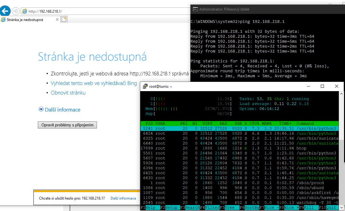

Modrak se asi po aktualizaci (mam 5.1.7) zacal chovat divne… Niceho bych si nevsiml, internet jede. Zjistil jsem ale, ze mi prestala bezet naplanovana uloha, co se spousti kazdy den. Chtel jsem se prihlasit do routeru (foris/luci, winscp, putty) a neslo to - timeout expired (ping na nej sel), tak uz si myslel, ze je to na factory reset (to ale az v posledni fazi - homeoffice/primarni router, s tim se mi ted nechce…), ale winscp, ktere delalo reconnect se na pozadi dostalo, tak opakovanymi pokusy se dostal i na foris/luci, ale kazda stranka se musi x krat obnovit nez se zobrazi. Vypada to jako by byl totalne pretizeny. Co/jak muzu zkontrolovat? Nedeje se nekomu to podobne? Restart jsem udelal, probehnul, ale i po nem se chova stejne. Diky za prip. info!

Zase se na modraka jde pripojit az na opakovany pokus, ted se mi podarilo pres putty a htop ukazuje 100% - asi to pretezuje sentinel => da se to nejak omezit / optimalizovat? Diky. M.
Doplneni: Po restartu dle htop (je to dobry postup?) se zatez zda OK, na turris jsem se dostal pres putty, ping na nej take jde, ale web rozhrani ne…
Kdyz to bude ruzne zkouset a obnovovat stranku, tak to nekdy naskoci, ale chova se to takto, ze se tam vice nedostanu, jak dostanu Podobne je to treba s WinSCP, ktere po x reconnectech se tam prihlasi, nekdy i putty da timeout. Ale internet jako takovy pres nej bezi, na tom bych probem nepoznal…
Tohle bylo způsobeno chybou v minipotu, která se objevovala na modrých Turrisech 1.0 a 1.1 a chybu jsme opravili ve verzi Turris OS 5.1.9.
