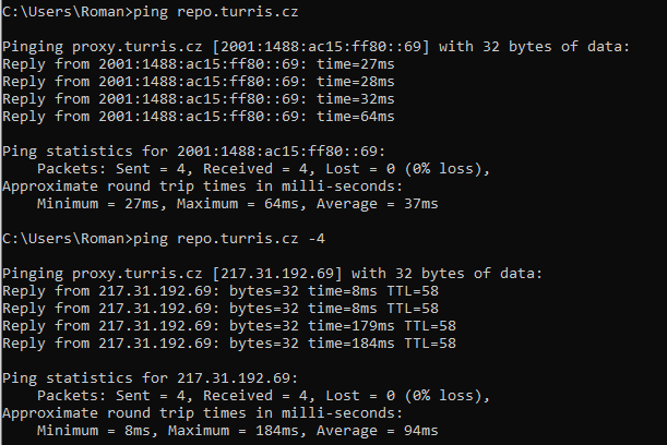

včera navečer jsem aktualizoval i modráka 1.0 - tak uvidíme. Zatím OK, ale… chybuje to jinak
Updater selhal:
runtime: [string “requests”]:417: [string “utils”]:420: Getting URI (https://repo.turris.cz/hbs/turris1x/lists/pkglists/reforis.lua) failed: Couldn’t resolve host ‘repo.turris.cz’
Přitom ten DNS název je OK po IPv4 i po IPv6 :
Tak kde může být problém ?
Díky Roman
Zkusil bych ten ping dát ještě přímo v CLI routeru … zda-li projde i tam.

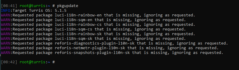

Už se to snad vzpamatovalo (samo od sebe), už chybí jen pár nepřeložených balíčků. To na funkci nemá vliv.
Díky Roman
