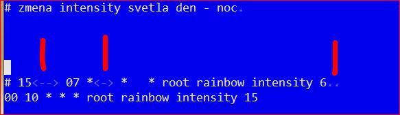

V MC jsou vidět nadbytečné mezery a Tab. V čem edituješ soubory ??
Text upravují v editoru který je součástí WinSCP a vše jsem 100x kontroloval a je pravda že jsem tam někde měl jeden TAB navíc, ale to už mám opravené. DvA příkazu fungují, třetí ne…
