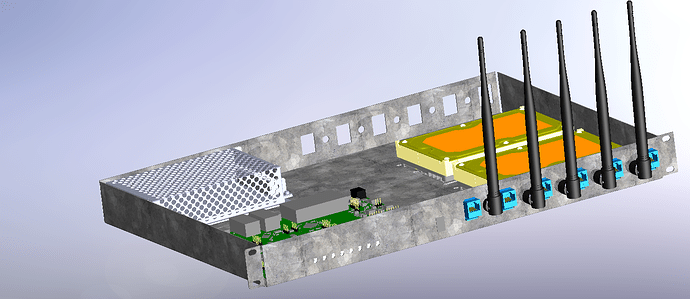

So if i get at least 5 orders for each type (Turris 1x and Omnia), i can realize this 1U box. Normally 1mm galvanized sheet, only front face painted in black. Price 40 € plus shipping by your choice from Slovakia. Yes, price is not low, but this is not a mass production. It can differ when you order 1000 pieces :smiley: This contains material, energies, my work, work of guy by laser, bender, painter… Without spacers for turris board, i have none. Holes with 3mm threads for mainboard are ok, i can put there nuts and bolts for spacing, when you need RJ45, price for 6 keystones CAT6 is 20 €. No cables, no power supply… etc

  • vyvedene porty na celni panel povazuju za super napad, ty tebou nabizene keystony jsou jake presne? Slo by si zvolit i barvu (treba jiny pro WAN a jine pro LAN)?

V najnovšej verzii racku mám diery aj na zadnej strane, ale myslím, že na prednej sú samozrejme logickejšie. Rovnako chcem vyviesť antény tiež vpredu, ale zachovať možnosť aj pre zadnú montáž.

  2. USB3 áno, diera nie je problém. Problém je ako tam chceš uchytiť aký konektor. Bolo by treba nejaký so šróbmi aby bol pevný. Niečo takéto:

    Inak neviem ako by si tam chcel zapájať káble, snáď nie zakaždým to vyberať z racku. Preto som ich navrhol spredu, a ak má niekto opačnú montáž, aj zozadu.
  4. 5.25 pozícia je len tak tak natesno. špecifikácia 1U je 44,4 mm na výšku a 5,25 pozícia je cca 44 mm myslím, ale takto sa moc nedá rack stavať…a konštrukcia by bola dosť oslabená veľkým výrezom vpredu, prehýbalo by sa to. A ten Scythe Hirošima to je čo??? ten obrchladič na disk? zabudni. Rack ako-taký keď ho máš niečím osadený je hlučný (switche, servery, čokoľvek…) a normálne má vpredu dvere, v lepšom prípade sklenené a určite nebudeš vnímať disky ako rušivý element. Môžeš ich posadiť na plávajúce gumené podložky aby si sa vyhol prenosu vibrácií
  5. Štyri disky tam sotva narvem, dá sa to síce potiahnuť dozadu ale to nikto nebude chcieť, keďže minipcie sata karta má dva porty, na usb3 dáš tiež asi tak 2 malé disky… A na seba určite nie, je to privysoké, už by to muselo ísť na 2U
  6. dierok na antény podľa ľubovôle, samozrejme rátam s piatimi vpredu a piatimi vzadu, podľa toho ako si kto chce namontovať. akurát to budem musieť nejak rozmiestniť pomedzi tie keystony keďže šírku mám len 450 mm max, skôr rátam s 440 mm, niečo z tej šírky vezme doska

keystony vzhľadom k jednoduchosti konštrukcie budú trčať cca 5 mm von. Bohužiaľ. Ale je to len kozmetická záležitosť samozrejme. Tak ako je na prvej fotografii vlákna.

Ty keystone by sly udelat pomerne jednoduse zapustene. Stacilo by vyriznout laserem to same (v rozsahu jenom tech keystone) a potom by se to dalo vevnitr predsadit s pomoci neceho distancniho (klidne ctyri male maticky natvrdo nalepene lepidlem). Co ty na to?

is this way OK for you?

Jestli do toho muzu kecat, tak bych urcite nedaval ty ETH mezi anteny a primlouval bych se za to reseni, co bylo jako prvni prispevek, tedy hned vedle diod. A pokud bych si mohl hodne vymyslet, tak oddelit WAN vetsim kouskem plechu a jeden port taky, tedy aby to bylo 1+1+1111 (mensi mezery).

Satan, a kde akože mám dať tie porty a antény všetky? ono to proste na šírku nevychádza. nedá sa inak. Je to logické riešenie. Potrebujem 20 cm na antény, 20 cm na porty a 20 cm na šírku dosky… nejak sa mi tam pri celkovej šírke 45 cm tých 15 nejako stratilo… hmmm…
Ja chápem že ty konkrétne antény nevyužívaš, ale čo ak možno raz začneš? a čo ostatní ktorí ich využívajú? Predná montáž antén je určite lepšia ako zadná, lebo nie je jasné, čo má kto nad tým. Dajú sa síce otočiť dole, ale aj tak…

Ohľadom napájania, celkom by vyhovoval zdroj ktorý som dal do linku. Aj by sa zmestil. Pokiaľ nepoužívate 3.3V na malé disky, je vyriešené. Káble máte isto po šuflíkoch.
A ešte k tomu USB na front panel, jeden tam je osadený ale vzadu sú ďalšie dva. chcete ich vyviesť na predný panel? Myslím, že asi by to nebolo dobré. Zadné sú asi len USB2 a pokiaľ v nich niečo máte, asi to nevyberáte stále.

či je rack klietka či nie, ja mám 15U rack v dome na schodoch, wifinu v ňom a ide to pekne. Všetko je individuálne. Antény logicky môžeš vyviesť na dlhších pigtailoch mimo rack. Každému podľa chuti. Avšak určite nechcem ubrať možnosť využiť ich priamo. Riešenia pre zadné USB porty môžu predsa zostať vnútri krabičky a ako si poznamenal, káble môžu ísť cez nevyužité diery pre zadné keystony, prípadne tam nakreslím ešte nejaké otvory, určite minimálne jeden bude pre 240V k zdroju.
Zdroj bych navrhoval napajet pres standardizovany IEC C14 konektor:
Co se anten tyce, tak bych asi fakt navrhoval hlasovani - pripadne, kdyby to nebyl problem, tak vyrobit verzi bez nich. Pripadne nechat otvory vzadu, kde by to prave pres pigtaily slo vyvest ven z racku. Ale vepredu mi to prijde jako nesmysl.
Jinak jsem se dival, ze by sel sehnat i keystone s F konektorem na antenu, takze tak bych si asi nakonec vyresil sam vyvedeni anteny.
aj o tom som písal. priestor na individualizáciu - keystone SMA. Už len zohnať záujemcov :smiley: zatiaľ si asi jediný.
