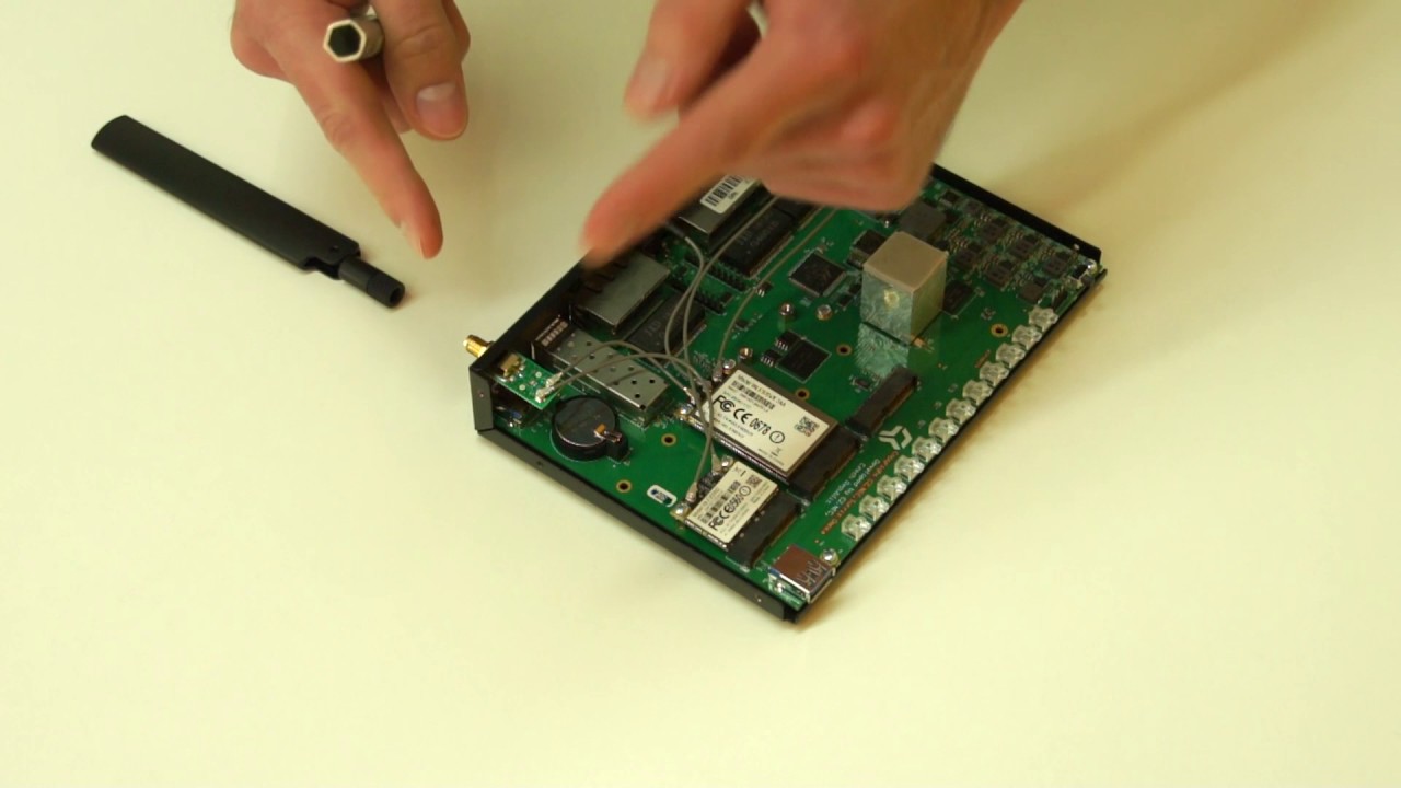

- zkontroloval bych pripojeni anten, musi to byt fakt fest utazene.
- zkontroloval bych kabelaz od “chipu” k “antene” (jsou tady na to ruzna vlakna a na youtube ma primo turris.cz nejaka videa na toto tema)

Ano, na to si dát takĂ© pozor, Omnia má v sobÄ› 2x sluÄŤovaÄŤe (diplextery - Correct diplexer connection can fix slow wi-fi - Omnia HW help - Turris forum) antĂ©n a kaĹľdĂ˝ spoj je na specifickĂ© pásmo, tzn. dát si pozor na pĹ™epĂnánĂ 2,4@5 GHz na jednĂ© WiFi kartÄ› (pĹ™i zmÄ›nÄ› se musĂ takĂ© pĹ™ehodit pigtaily).
NevĂm, jestli ty ditlextery máte, modrĂ˝ Turris v defaultu je asi nemá, má je pouze pĹ™i “Upgrade Packu” - to, aby nedošlo z mĂ© strany k omylu, ale pro jistotu jsem se o nich zmĂnil.
