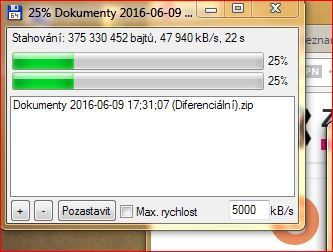

Já stahuju z NASu Synology DS211j (žádné dělo)
U mě přenosy z NAS Synology přes turris na gigabitové síti max 50MB/s po drátovém ethernetu, 16-18MB/s z NASu přes turris do starého macbooku na 5GHz a 1,5MB/s z NASu do čehokoliv jiného přes turris a Wifi USB dongle na 2.4GHz.
