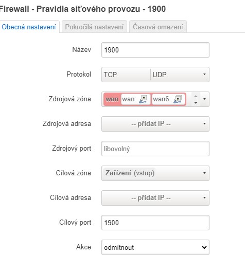

Načež jsem amatérským zrakem shlédl nastavení kam jsem si přidával před lety jen jeden jedinný port a neshledal nic špatně. Krom onoho konkrétního portu ( na toho pokusu níže ) se v nastavení FW nehrabu protože tomu nerozumím.
Každopádně, když pustím jakýkoliv on-line port scaner tak se dozvím že mám otevřený každý port což nechápu. Přidal jsem i pravidlo pro konkrétní port na jeho zablokování a přesto mi on-line nastroj hlásí že je otevřený

5 - pokud máš předsazen modem UPS, tak se testuje ten modem (který přidělenou má externí IP) ne tvůj router . myslím … problém řeš s providerem - potažmo si projdi nastavení tohoto modemu, kde je zřejmě povoleno dálkové ovládání nebo co. Pravidlo pro port 1900 na svém routeru zruš !!

Už jsem odhalil problem. Měl jsem špatně nastavené pravidlo pro ten jeden otevřený port který mám. Bylo tam “veškerý” příchozí traffic přesměrovat na jeden interni port. Po přenastavení je to už OK. Ono to nejspíš bylo OK i předtím, vše co se dostalo ven byla jen odezva ale info už žádné.
Děkuji za rady - donutili mě se v tom vrtat víc a víc se zamyslet. ( Stejně mi to nastavovaní iptables přijde strašně podivné )
To problémové nastavení jsi neměl ve firewall - port forward ? Pokud ano … proč ?
Měl. Celou dobu s tím nějak nebyl problém a fungoval i honeypot ( dle statistik na webu ).
Políčko pro zdrojový port jsem měl prázdné a vyplněný byl jen cílový ( tak mi to tehdy přišlo logické ). Zjevně to ale není úplně správně.
Takže otevřený port 1900 měl od počátku zcela jasnou příčinu … kdybys dal PrtScr svého port forward, tak by nebylo o čem … :slight_smile:
