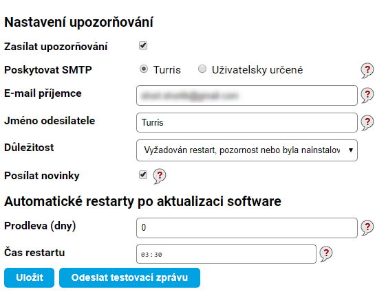

No právě že mi maily o možnosti aktualizace nechodí. Nastavení upozornění mám takto:

A ta notifikace se předpokládám nezobrazí ani ve Forisu, že? Tedy není to jen, že neodejde na mail, ale že se opravdu nevygeneruje.
Ještě pro jistotu prosím přiložte /etc/config/updater. Děkuji.
Ano, ve Forisu na obrazovce Upozornění (tzn. výchozí obrazovka po přihlášení) nic není.
