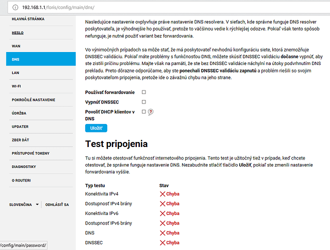

nechcem zakladať zbytočne zas vlákno, len sa spýtam:
internet funguje fpohode, iba cez foris mi ukazuje samé X, prečo?
mám zaškrknutý modul netmeter, ale bohužiaľ sa nikde nezjavil, prečo?
originál 2.4 (tá malá) fifina sa ukazuje ako GENERIC, aký ovládač použiť?
LUCI je iba po anglicky, neukazuje češtinu.
pritom som nikdy nič špeciálne nerobil/nekonfiguroval.
Je nejaký nedeštruktívny spôsob ako nastaviť jazyk LUCI?
Je možná slovenčina? - pritom mám nainštalované všeky -sk balíky
možno som len nepozorný tak ma nasmerujte.
