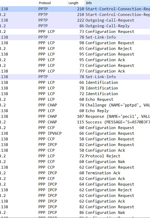

Pustil sem u sebe Wireshark(na Win10) a celá komunikace skončí na tomto:
PPP LCP Configuration Request
To zkouší 10 krát a pak volá Call-Clear-Request a server s ním zase spojení ukončí. Tedy samotné PPTP na portu 1723 prochází.
Moje ip v destination je .100 server konci .19
Takhle u me vypada funkcni spojeni s MSCHAPv2 overenim:
