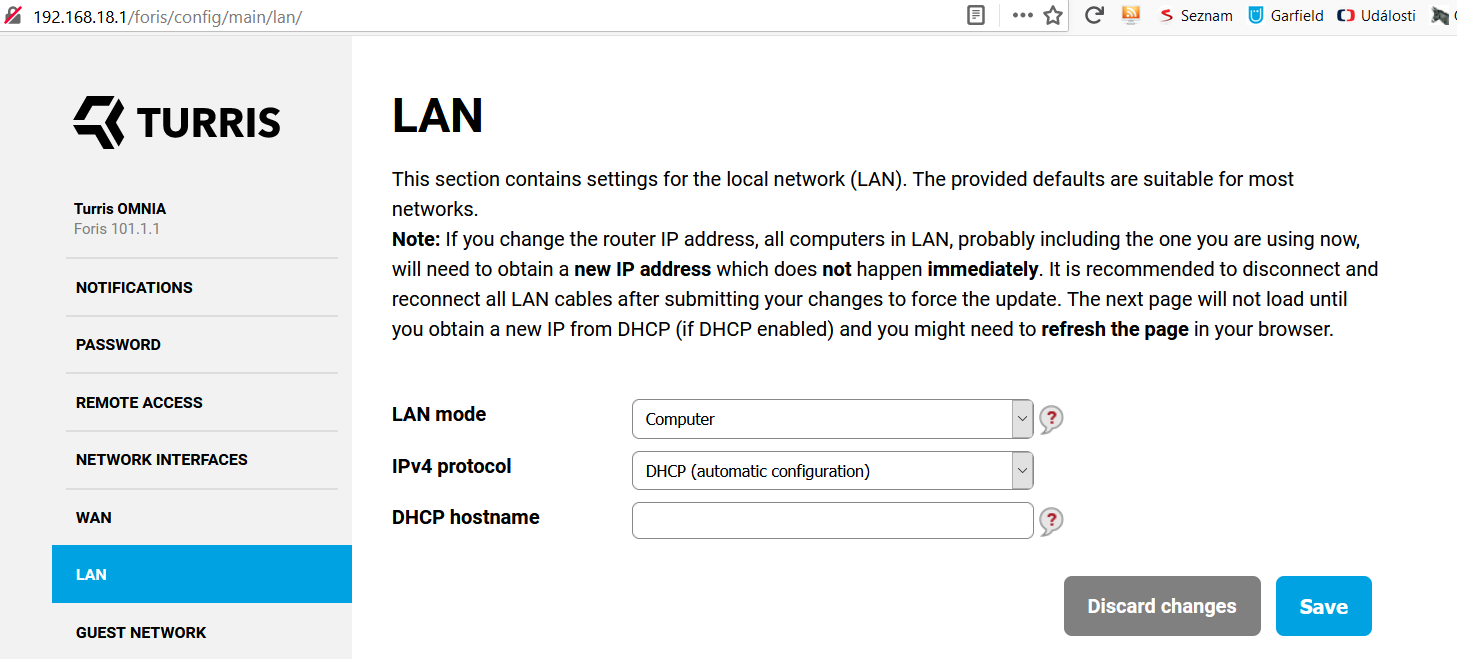

Ale to se pleteš, mám Turris 1.0 s RC 3.11.22 a možnost přepnutí tam je a vždy byla.
EDIT: možná ti to ulehčí toto: https://openwrt.org/docs/guide-user/network/wifi/dumbap
Dekuji, v tomto screenu mam rozhrani s menu nahore ne vlevo a takovou volbu jsem nenasel

Menu je jine nez na printscrenu, volba takova tam neni. Nicmene update bych zkusil ale po dvou dnech hledani uz vlastne netusim jaky soubor nahrad v Luci aby se router dostal na novejsi verzi. Ta dokumentace je k tomu tak hrozne roztristena, nebo to prijde jen me?
