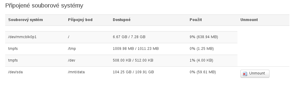

Ahoj, laboruji s mSata Kingston SSD 120GB SSDNow mS200. Disk jsem podle manualu pripojil, router nastartoval, ale vubec neni videt. blkid vyhodi informace pouze o internim 8GB disku.
Mohu ocekavat nejake problemy s kompaktibilitou a nebo jen nevim, jak ho krom mount zavest do Linuxu, aby sel pripojit?
Diky moc

No to ja prave nevim a zadnym z linuxovych nastroju jej nevidim, ani fdisk -l, pouze ten vestaveny
Device Boot Start End Sectors Size Id Type
/dev/mmcblk0p1 2048 15269887 15267840 7.3G 83 Linux

No nastesti jsem problem vyresil rollbackem na prvni snapshot, kde je verze:
Zařízení Turris Omnia - RTROM01
Sériové číslo 47244717685
Verze Turris OS 3.2.1
Verze jádra 4.4.13-05df79f63527051ea0071350f86faf76-7
Tak aspon je vse krom updateru funkcni a ted jen cekat na opravenou verzi…
