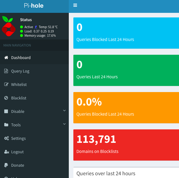

Tak tedy nechápu, na základě tohoto vlákny jsem znovu zkusil spustit instalaci pi-Hole, abych mohl potvrdit, že instalace opravdu nedopadne a je tam hláška o nepodporované platformě. Hmm takže po spuštění
curl -sSL https://install.pi-hole.net | bas
mi instalace v pohodě doběhla. Pak tedy ještě ze stránky
https://github.com/pi-hole/FTL/releases stáhnout soubor pihole-FTL-powerpc-linux-gnu, přejmenovat jen a pihole-FTL a nakopírovat do /usr/bin … no a pi-hole běží i na Turrisu s powerpc
