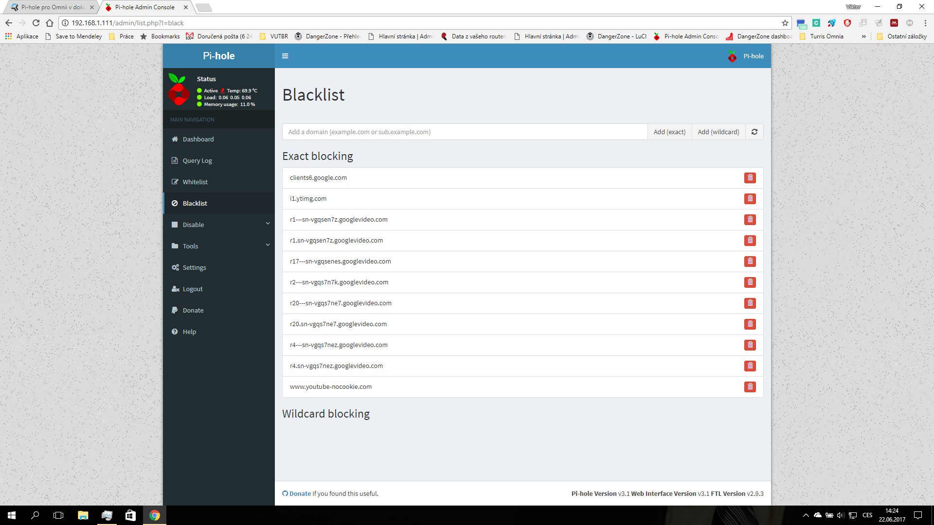

V návodu jsem to nepopisoval, člověk se k tomu může snadno proklikat. Stačí přidat doménu, a je to. Jedonou jsem tam omylem dal YouTube, tak jsem na tu funkcionalitu vlastně i přišel.

Ve webovém rozhraní to naleznete pod settings: Pi-Hole’s Block Lists.
Jde o to používat block listy, tam jsou uvedeny konkrétní domény které je dobré blokovat. A většina dobrých block listů se v čase mění a přízpůsobuje.
