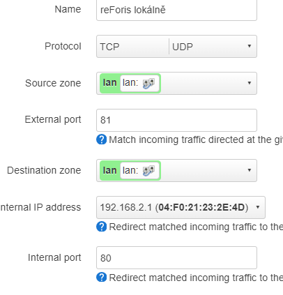

když si přidám port forvard lokálně tak jsem úspěšný
Jardo myslim si, ze ve forwardovani to neni, ani v portech …

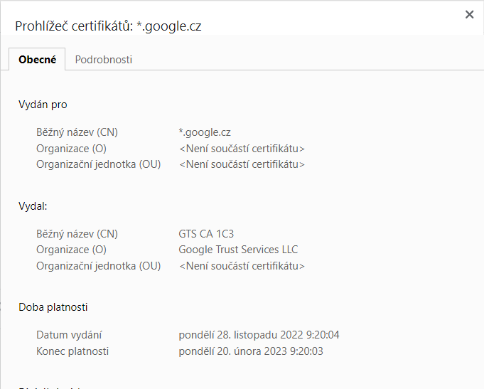

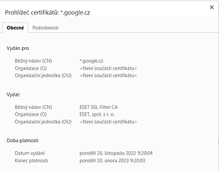

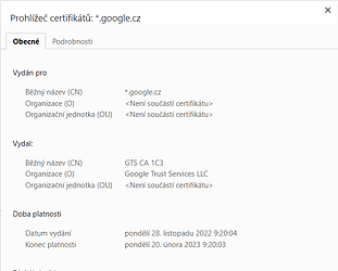

ahoj, já už si nemyslím že je to přepínám z http do https. Ale pokud se nad tím zamyslím na úrovni antiviru (esetu, avastu), tak problém může být filtrováním (ssl, tls) komunikace. Docela blbým zvykem se teď stalo, že antiviry začaly zprasovat certifikáty… namísto orginální certifikátu vkládají svůj:
Ale správně má být:
Jednoduše eset si problédne vaši https komunikaci a vystaví Vám vlastní kořenový certifikát, aby Vám to nehlásilo, že došlo (Middleware odposlechu).

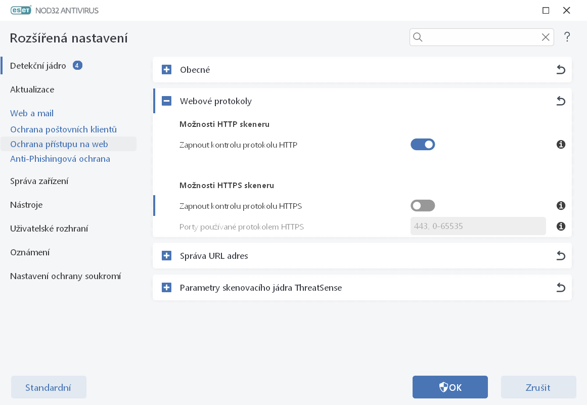

Kdo tento problém má, ať zkusí (vypnout filtrování https) a uvidí zda mu to přestane. Já jsem díky tomuto nastavení zatím v pohodě. Časem na to kouknu, zda to jde nastavit jen pro doménu “turris a ip: 192.168.1.1”, teď je to vypnuté pro celou (ssl, tls komunikaci).
