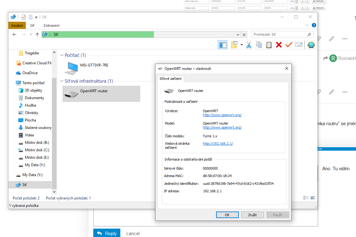

Ano. Tu vidím, viz. screen.
Ano služba je povolena při spuštění.
Jasně, tenhle screen je dobrý. Vy používáte 192.168.2.1 a možná to bude ten problém. Já vždy použil LAN IP 192.168.1.1 a někde jsem četl, že změnou LAN IP přestane fungovat UPnP služba - na zkoušku, změňte LAN IP zpět na 192.168.1.1 a aby se nehádala s WAN, tak na WAN dejte třeba 192.168.5.1 (pravděpodobně na HW firewalu).
