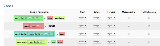

Měl jsem také problém přesměrovat porty, a po dlouhých pokusech zafungovalo toto nastavení, buhužel si nejsem jist bezpečností tohoto řešení ???
Firewall - Nastavení zón:
Bez zóny ‘Test’ přesměrování nefungovalo.
Neví někdo, kde dělám chybu ?
no ja to mam takhle (vsechen vpn trafik jde pres router), treba to napovi
dle me je haprung v tom,ze lan zona nema zadny interfejs a nebo prebejva ta test zona a jeji clenove maj bejt v lan.
taktez je obvykly neduh pri testovani tunelu, kdy je testovaci klient de facto na lokalni siti, to je pak potreba lehce upravit client config a nebo mit dds soubory na strane serveru.
