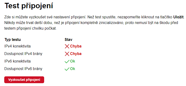

Aha, takže nejsem sám! O2 + VDSL a nějakou dobu (všimnul jsem si náhodou) bez IP4. Dálková správa na IP4 adresu funguje - a to je hlavní.
Ale i @commar je zvenku dostupný po IPv4 … stránka “teploty na Turrisu” funguje

  • test ve Forisu na IPv4 - píše chybu - stejně jako na screenu od commara - IPv6 netestuje, protože mám z dávné historie zatrženo u WAN nepoužívat IPv6

Ano, adresy jsou vidět, ale jedná se o bránu, má adresu kterou nemá mít…
Bránu mám sice jinou, ale taky z 10tkového rozsahu … nejsem si jistý, ale mám pocit, že tam byla 10tková brána od začátku …
