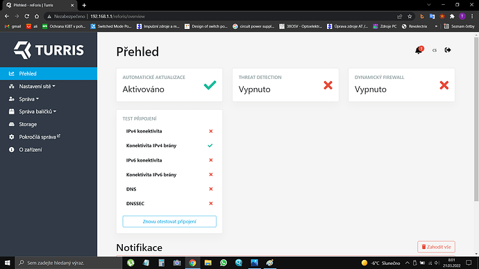

Od pátku do pondělí jsem se trápil s prvotním nastavením,statické adresy IP,MAC,DNS,DNSSEC. Za dobu mého života jsem neměl nikdy takové problémy se základním nastavením routerů kde natukám pár číšel a za 5 min hotovo. Vždy stačilo pouze klonovat MAC adresu ntb. protože byla u poskytovatele svázaná s IP adresou, u moxe to nefungovalo. Po pročtení diskuzí, (stažený MEDKIT,OBRAZ SYSTÉMU v RARu se nerozbaluje,kopíruje se na flash disk tak jak je) aktualizací přes USB (to je taky… potřeba 3 ruce… jako fakt ???) by mělo s novým systémem fungovat nebo po přeskočení nefunkčního průvodce prvním nastavením, změna DNS… Nakonec jsem psal svému poskytovateli že mám turris který nejde nakonfigurovat, posílal jsem screeny co to dělá a nedělá protože tp-link archer bezproblému po celou dobu fungoval ale turris nakonfigurovat prostě nešel. Ten v pondelí ráno zrušil vazbu MAC s IP a řekl že to bude fungovat, nefungovalo. Asi po 5 hodinách jsem nastavil původní konfiguraci a záhadně se rozjela IPv4 konektivita, nejsem žádný síťař tak nemám vůbec tušení proč.

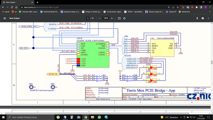

Dál mi chybí v opensource informacích detailnější popis 3 červených diod které mají oba moduly B G (předpokládám že jsou pro servisní účely ale prostřední diodu odhaduju na komunikaci wifi modulu přes mPCIe. Jasný, můžete namítnout mox není určen pro lidi kteří chtějí vědět o diodách ale takový lidi se o to nezajímají). A přijde mi líto že si nemůžu měnit barvu na diodách jak to jde údajně na omnii, tady jsou všehny jednobarevné, jednoduše to není možné.
