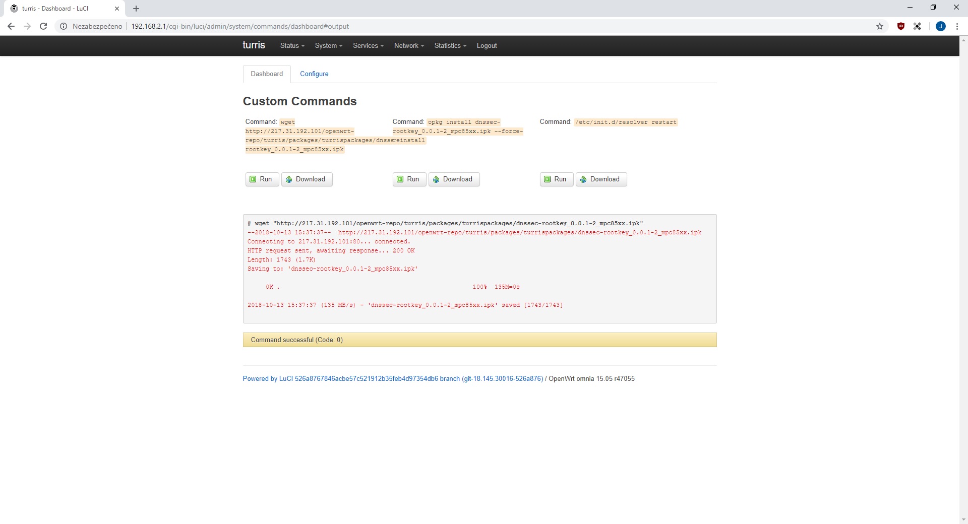

Návod pro přidání chybějícího klíče kořeného zóny pomocí pokročilého administračního rozhraní LuCI.
Administrační rozhraní LuCI, pokud jste nezměnili lokální IP adresu routeru by mělo být ve výchozím nastavení na této adrese: http://192.168.1.1/cgi-bin/luci.
Po přihlášení můžete mít LuCI v angličtině, případně v češtině, a proto raději uvádím obě možnosti a v závorkách je uvedený český překlad.
Po přihlášení najeďte myší na horní černé liště na Systém a vyberte Custom Commands (Vlastní příkazy).
Pokud nevidíte v dropdown menu (vysouvací menu) možnost Custom Commands, tak během dnešního dne, napíšu ještě co a jak.
Pod horní lištou uvidíte dvě záložky - Dashboard (Řídící panel) a Configure (Konfigurovat). Přejděte do záložky Configure (Konfigurovat) a 3x klikněte levým tlačítkem myši na tlačítko Add (Přidat). Po každém stisknutí by se Vám měl zobrazit řádek, kde jsou dvě políčka a dvě zaškrtávatka.
Vyplňovat políčko Description (Popis) není nutné, ale je velmi důležité překopírovat pomocí klávesových zkratek CTRL + C a CTRL + V následující příkazy, ale každý samostatně.
wget http://217.31.192.101/openwrt-repo/turris/packages/turrispackages/dnssec-rootkey_0.0.1-3_mpc85xx.ipk
opkg install dnssec-rootkey_0.0.1-3_mpc85xx.ipk
/etc/init.d/resolver restart
Musí to tedy vypadat takto:
Následně klikněte na tlačítko Save & Apply (Uložit &použít). Chvíli počkejte než se změny uloží a klikněte nyní na záložku Dashboard (Řídící panel). Měli byste tam vidět tři příkazy, které jste vytvořili.
Pokud to vypadá přesně podle screenshotu, tak je to správně a můžete pokračovat a nyní stačí stisknout na tlačítko Run (Spustit) pod prvním příkazem, kde je wget …
Po stisknutí tlačítka na Vás vyskočí tabulka, kde by na konci měl být následující výstup, případně je to samé i na přiloženém screenshotu, pokud není, tak je někde chyba a je nutné jí vyřešit než budete pokračovat.
2018-10-13 15:28:22 (103 MB/s) - 'dnssec-rootkey_0.0.1-2_mpc85xx.ipk' saved [1743/1743]
Pokud se soubor úspěšně stáhl, tak by už nikde neměl být problém a stačí kliknout na druhé tlačítko Run (Spustit), po dokončení příkazu uvidíte další tabulku, následně klikněte na třetí tlačítko Run (Spustit) a internet už by Vám měl fungovat.
Pokud byste přeci jenom někdo z vás narazili na nějakou chybu, tak se klidně ozvěte sem do vlákna nebo na e-mailem na podporu, která je k dispozici na tech.support@turris.cz.
