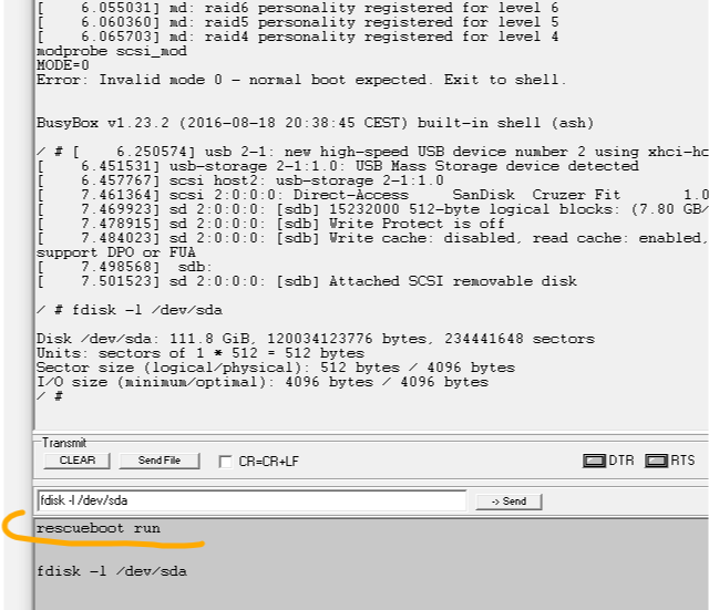

Už jsem se dohrabal sem … to chybné kódování bylo špatnou rychlostí komunikace … mezerník mám mačka v červeně vyznačeném poli ???
vypadá že uboot je přerušen ?

No jo … on je ten příkaz obráceně … mně to reaguje na rescueboot run … Kriste
a všechny LED svítí červeně !!!
Perfektní!!! tak teď máte funkční seriovou linku s konzolí.

Nějak jsem se zamotal s příkazem run rescueboot. Buď to bylo dlouhou odezvou na tento pokyn, ale připadalo mi, že správně reagoval až příkaz rescueboot run
